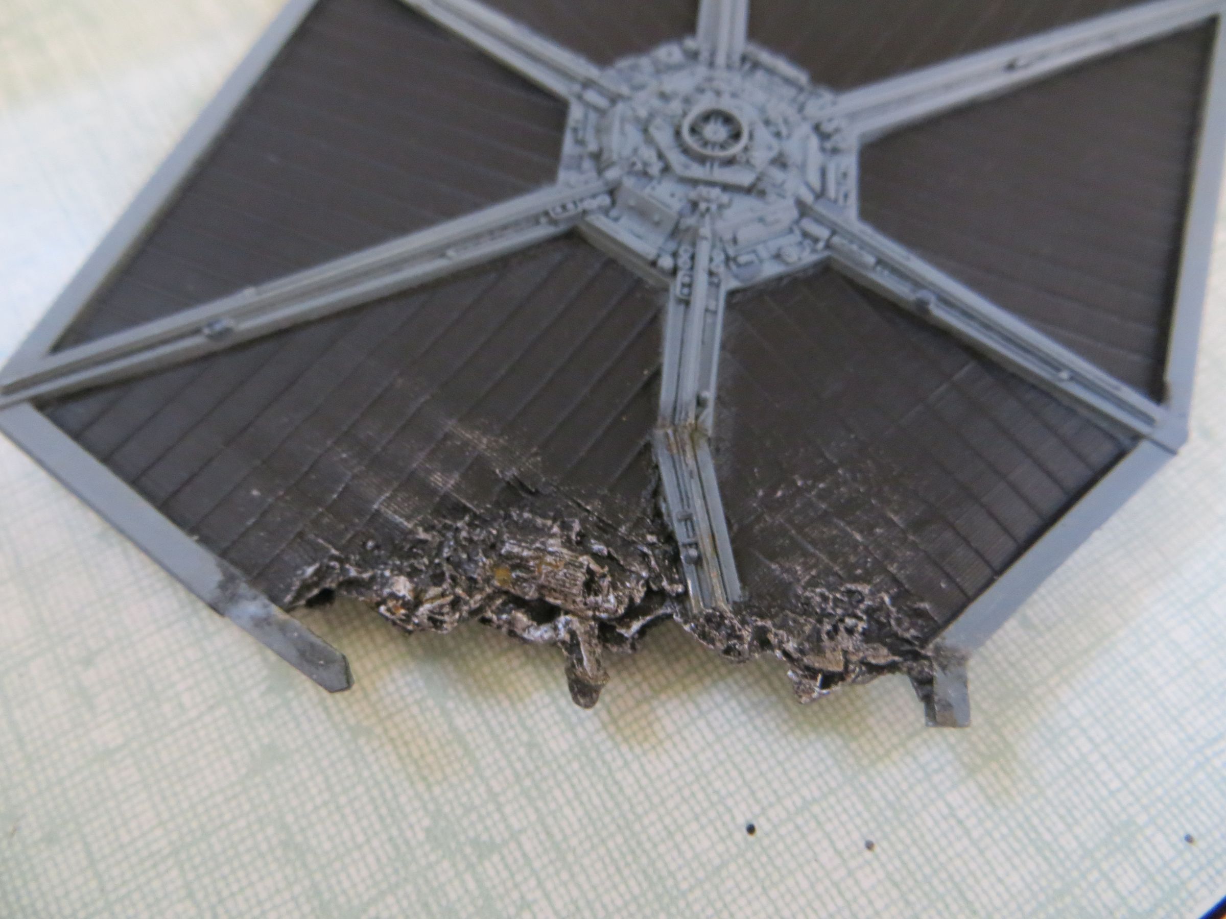

Les montants des ailes sont rapidement masqués et une peinture noire satinée est appliquée sur les panneaux solaires et le petit panneau à l'arrière de la boule cockpit.
Pour l'aile endommagée, comme la base est noire, il suffit de brosser avec de la peinture métal (alu ou argent) pour faire ressortir les plaques tordues. Quelques touches de marron rouille ici ou là, et c'est plié. Je pense ajouter quelques morceaux de photodécoupes pour accentuer "l'effritement" des panneaux.
