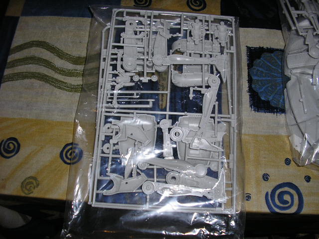

et pour qu il puisse se deplacer, il a son vehicule :
il faut egalement un cerveau et 2 mains
( le cerveau n apparait pas sur la photo ainsi que la deuxieme main pour une obscure raison de souplesse insuffisante mais bref)

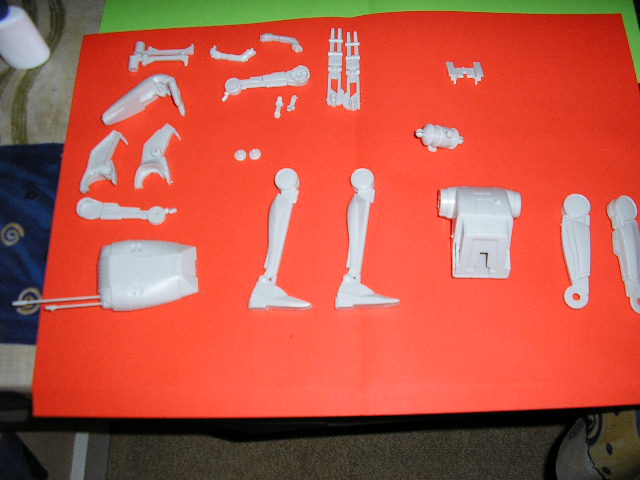

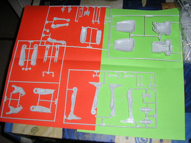

revenons au personnage :

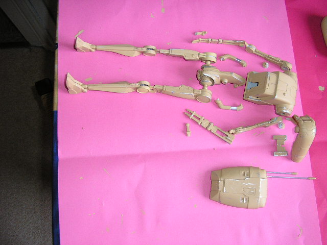

le voici entierement demonté
le meme personnage avec les differente partie du corp montée :

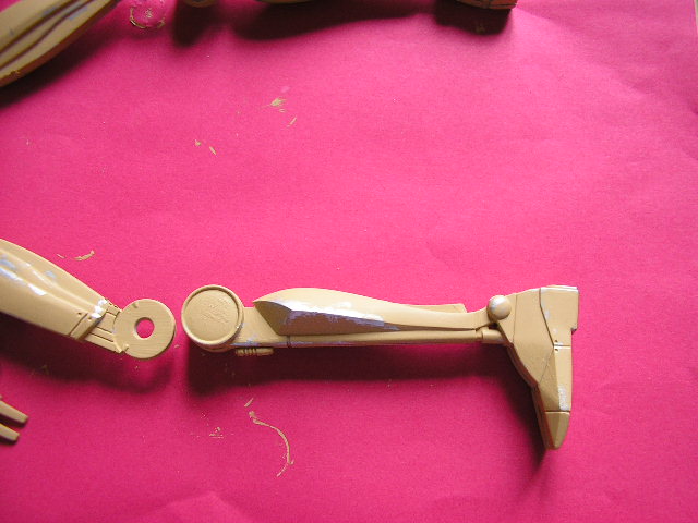

ensuite chaque patie est peinte en melange acrylique pour obtenir une couleur sable
pour ma part j ai pris : peinture prince august 123 (sable foncé) ,120 (jaune kaki), et jaune or ( pas de numero )
ensuite pour fair l usure, il fallait trouvé une imitation du metal, presque chrome : j ai pris peinture metal ( a l huile) de chez HUMBROL la numero 11.
voici le resultat :
il reste encore pas mal d etape ( graisse, fuites d huiles, salissures, rouille peut etre...)

tu n'as pas comblé les manque avec du mastic avant la peinture?
je pense notament au buste ou on voit la jonction des 2 pieces

tous n est pas encore collé ou fini, il y a encore du boulot au niveau de la peinture, et il y aura des retouches de peinture egalement
c etait pour moi la premiere phase, celle qui permet de voir quelles parties doivent erte salies ou viellies, je ne connais pas plus que ca le personnage,
j y vais doucement mais surement,
prochaines etapes :
- mastic + retouches peinture
- finalisation des "choques" sur la peinture
- ensuite ajout des effets de graisse, et fuites d'huiles
- enfin le montage de la partie haute du personnage, et la fixation de la partie basse au socle.
et pour finir je rassemble les 2
normalement, ca devrait etre fini a ce moment la :lol:

A ta place, j'aurai d'abord combler avec le miliput les trous et poncer ensuite avant de passer la peinture. Tu vas devoir refaire des retouches au risque de ne pas avoir les memes tons de couleur.

:wink: pour les different ton, j y ai pensé, je ne m inquiete pas, ce serotn des "warriors" bien sale, bien graisseux, huileux bref bcp de partie seront pas tres uniforme

c domage par ceue à mon sens tu as travaillé à l'envers tu as donc perdu du temps....
mais bon chaqu'un sa methode :lol:

tu devrais rajouter un petit lavis pour faire bien "graisseux" et ressortir les details... un noir, et un marron sur certaines zones...

bon, il a bien baroudé, mais il n'est pas encore rouillé celui là :)
je pense qu'il faut le salir, le vieillir (impact ou trainées metallique), mais de rouille, c'est pas des robot qui rouillent au fond d'un puit, ils sont actifs et militaires, donc on sous entend une certaine tenue et un nettoyage. Alors vieillir, oui, mais pas rouiller...

:shock: tu utilise quoi pour les trainées noires ?
aero ?
zuckuss
Messages : 337
Localisation : France
16 févr. 2005 16:57
en fait je fais tout au pinceau. l'aero est trop "clean". tu mets un tout petit peu de peinture sur l'endroit d'ou la trainée doit partir et ensuite avec un peinceau propre et assez large, tu etale ta petite touche dans le sens que doit prendre la trainée. tu reière ceci autant de fois qu'il est necessaire. mieux vaut mettre peu de peinture et etaler tranquillement et y revenant plusieurs fois, ceci permettra des transparence. pas la peine de faire un gros paté de peinture et vouloir l'étaler en 1 fois, ca va etre un gros "kaka" noir :)
