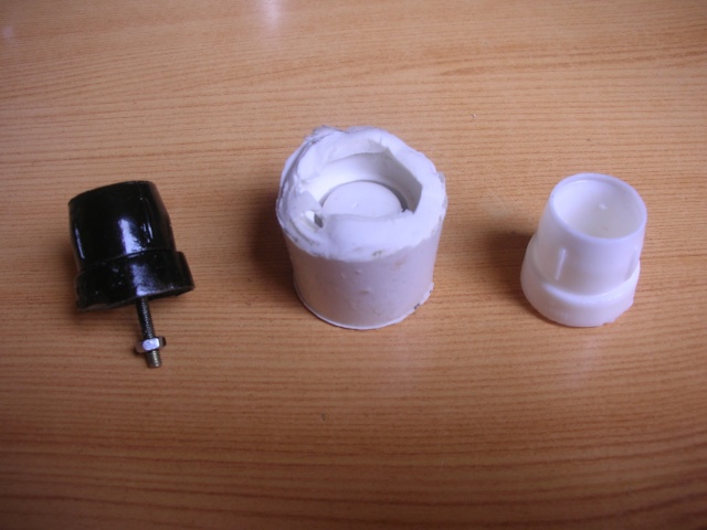

Oui, j'aime assez ça d'ailleurs. Mais je fais d'autres types de moulages qui ne nécessitent pas de moule en deux parties.
Mais bon par exemple, voici un moulage balot. Celui d'un mic tips de casque de stormtrooper ROTJ (les "micros" au niveau de la bouche)
En noir l'original, au centre le moule en silicone et à droite la reproduction.
Bon là c'est un moule tout bête, un moule "chaussette" si tu veux (car pas besoin de le séparer en deux, il suffit d'extraire la pièce par l'orifice)
La pièce étant petite et fine, l'épaisseur de silicone du moule est suffisante pour qu'i se maintienne tout seul sans l'aide d'un contremoule. J'avais fixé l'original sur un socle de pate à modeler, fait un coffrage circulaire dans un bot de plastique et j'ai coulé la silicone dedans.
