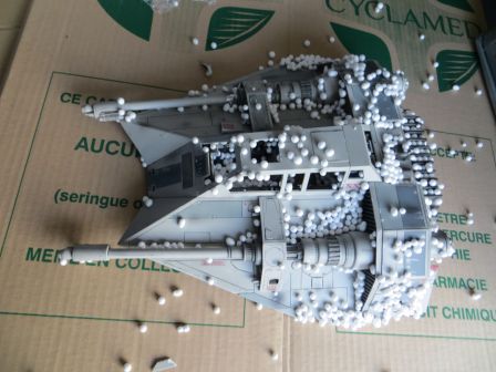

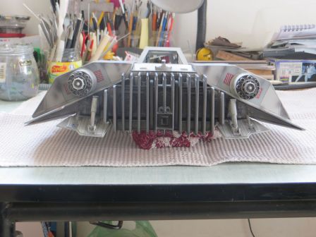

Après plusieurs mois de veille, j'ai réussi à trouver il y a peu un snowspeeder pour pas trop cher (sous sa côte) mais malheureusement, l'empaquettage pour le transport ayant été mal fait (la boîte d'origine ne faisait pas partie du lot), il est arrivé dans un piteux état.
Après une négo tendue, j'ai décidé de le garder pour un prix finalement devenu très correct et de procéder aux réparations moi-même.

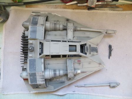

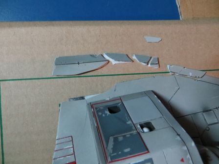

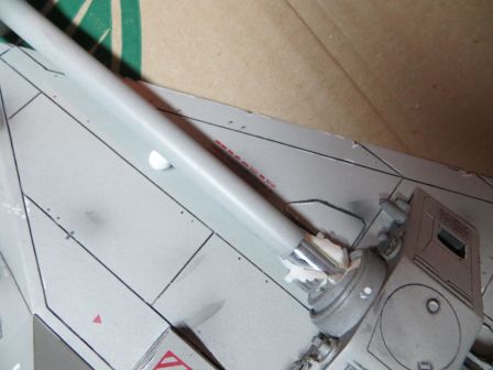

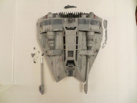

Les dégats sont conséquents :
- embase du canon droit explosé
- celle du gauche cassée
- plaque du radiateur arrière désaxée
- les 2 ailes en miettes
- le canon arrière, détaché, semble avoir déjà été réparé, car il y a des traces de cyano

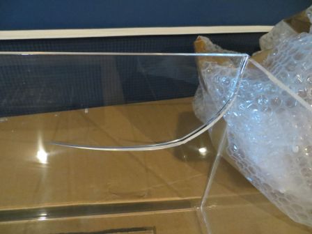

- le capôt plexiglass cassé sur 2 côtés

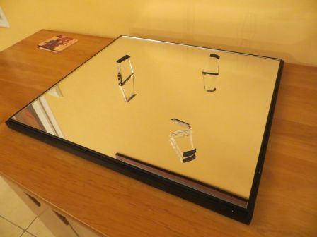

- un bras de la base miroir en plexiglass cassé
Il était protégé dans des coins de carton, et le tout comblé de billes de polystyrène, malheureusement le modèle reposait directement sur les bras du socle en plexi. S'il y avait eu quelques plaques de polystyrène entre le ventre du vaisseau et la base du socle, afin que les poids reposent sur les faces planes aurait suffit à le protéger. Pour le capot plexi, seul un carton plus grand et plus ferme aurait pu le protéger.
Pour sortir les pièces (avant même de constater les dégâts), je mettais des billes partout, et ça collait au main avec l'électricité statique. Donc, comme les pro, j'ai utilisé un gros aspirateur (tonneau karcher) pour les aspirer, et il m'a fallu plusieurs sacs de 25 litres tellement il y en avait !
Et pour retrouver les pièces cassées au milieu des montagnes de billes, ce sont plusieurs soirées qui furent nécessaires.
J'ai contré l'électricité statique en ajoutant de la poussière (tout simplement en remarquant les effets dans le fond du sac de l'aspirateur ) Les plus petites pièces ont ensuite été retrouvées dans la dite poussière ! (une soirée de plus)
Au delà des problèmes de transport, il faut avouer que ce Master Replicas n'est pas aisé à manipuler, car fragile des quatre côtés, ce qui explique qu'il est certainement celui qui a eu le plus de casse de la série des vaisseaux. Pour le poser à plat, il faut une épaisseur centrale sinon tout le poids (et il le fait justement...) repose sur le bout des ailes (en résine) et les canons. Pour le poser sur le dos, il repose sur le cockpit en résine (pas très stable et plutôt stressant) donc il vaut mieux déporter le poids par des épaisseurs de torchons au niveau des ailes.
Pour travailler dessus verticalement, les ailes et les canons étant trop fragiles, c'est uniquement possible sur la grille de ventillation arrière (et encore, sans le petit canon).

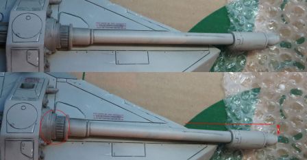

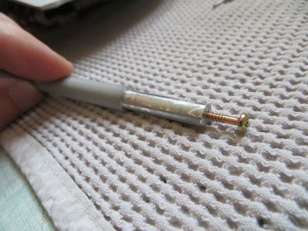

Pour parfaire le tableau, MR a insidieusement ajouté un niveau de fragilité supplémentaire sur les canons !
S'il est bien sur une base de tige aluminium tourné (ce qui était même un argument de vente si je me rappelle bien), il ne va pas assez loin dans son logement (il manque 1,5cm). Ce dernier étant en plus trop large, tout le poids du canon repose finalement sur l'embase en résine, qui supporte donc difficilement les chocs.

Effectivement, le plexi et la base miroir sont réparables mais ne peuvcent en aucun cas être remis à neuf. Pour celà, il faut les remplacer avec de nouveau sur mesure (pour le prix du MR snowspeeder complet à sa sortie...), et ceci sans les bras de la base.iemo a écrit :si tu veux le glisser sous le pied d'un AT-At il est parfait
Sinon même après réparation la case de protection et le miroir sont abîmés et très difficilement réparable sans que cela se voit et je ne parle pas du Snowspeeder, j'espère que tu as des doigts de fée pour la réparation mais je sais que ce n'est pas impossible
En tout cas cela fait mal de voir une telle pièce en morceau

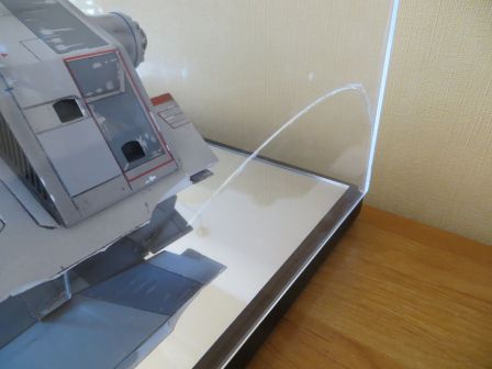

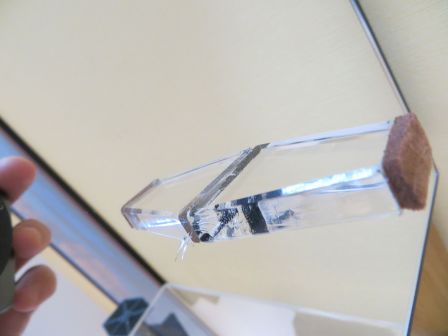

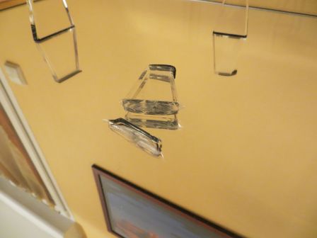

- Le plexiglass se colle tout simplement au choloroforme. Le hic, c'est d'en avoir chez soi, car que c'est très compliqué d'en obtenir de nos jours.
Ca fond les 2 côtés en quelques secondes et ne laisse quasiment pas de traces aprés évaporation.
Par contre, il n'y a rien à faire pour les marques de cassure qui restent visibles, elles le resteront malheureusement (à moins de faire réaliser un capot sur mesure).
J'envisage d'ajouter plus tard un fond enneigée qui viendra cacher ces "oreilles" du plexi.

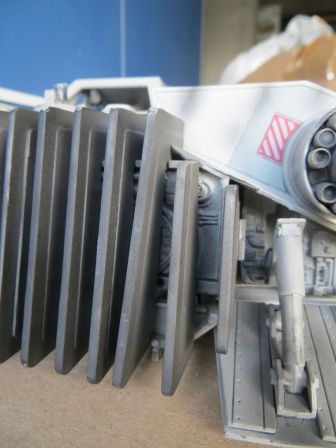

- la plaque de la grille de ventilation est tout simplement repositionnée. Elle n'est pas aussi bien fixée qu'avant car un picot est cassé, mais ca ne se voit pas.

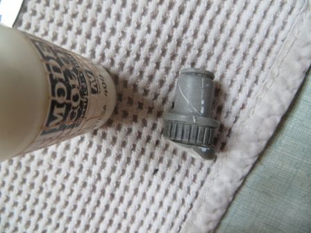

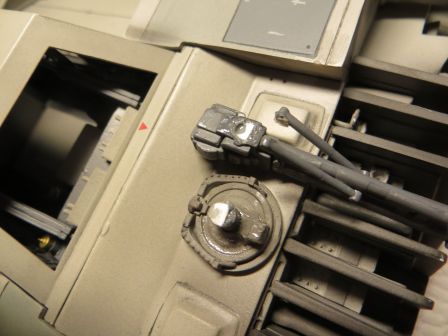

- sur le canon gauche, dont l'embase est fendue, je préfère le laisser ainsi plutot que d'agraver la situation en essayant d'y toucher (ça résiste un peu), je préfère le repousser à fond. Ca ne se voit pas trop (juste une petite gissure) et a finalement supporté les manipulations sans problème

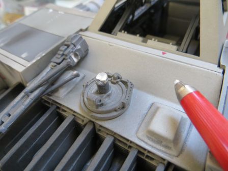

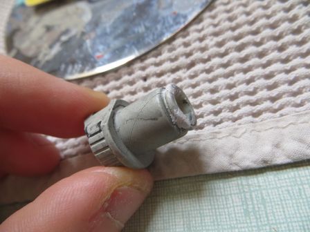

- sur le petit canon arrière, j'ai fait doucement sauter les surplus de colle. Là où l'épaisseur était fine, je l'ai simplement grattée avec un stylo à fibre pour lui faire perdre son aspect brillant, et éviter d'avoir à repeindre. Un petit jus sombre devrait fondre les couleurs.
Le dessous du canon a par contre nécessité un ponçage, donc à repeindre.
Je ne vais pas le recoller mais seulement l'emboîter, en renforçant avec une petite tige.

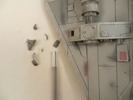

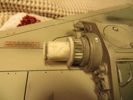

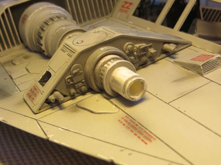

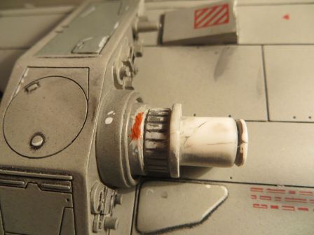

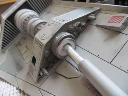

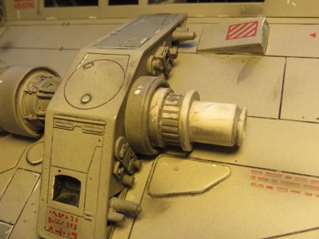

- sur le canon droit.

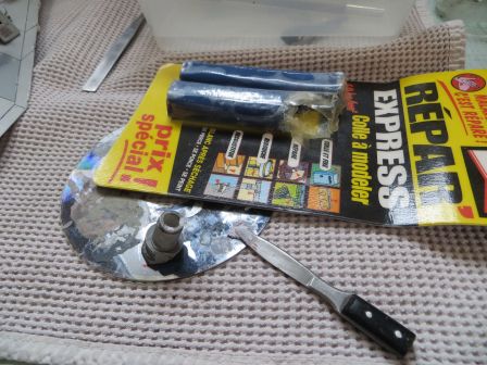

Je recolle bout à bout les morceaux de l'emabse à la cyano. Les éclats manquant du petit bourrelet sont complétés avec un petit boudin de colle à modeler (bi-composant).
Les fissures sont rebouchées au mastic plastique à figurines, puis du mastic cellulosique de finition si nécessaire.
Il est ensuite recollé à sa place sur le modèle (et mastic..) Il reste quelques marques, mais je préfère ne pas trop insister.
Pour rallonger le canon, j'ai percé l'extremité (et cassé plusieurs mêches dans l'opération...) pour y visser en force une vis à bois. L'idée est de prendre ensuite tout ça avec de la résine coulée dans le logement.

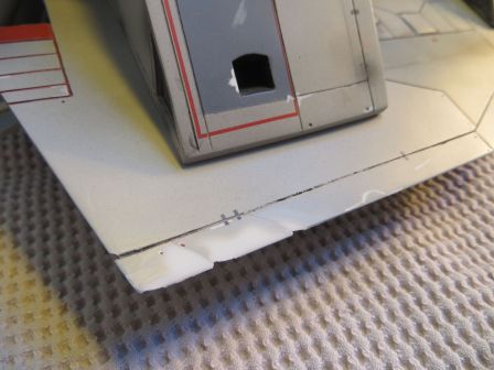

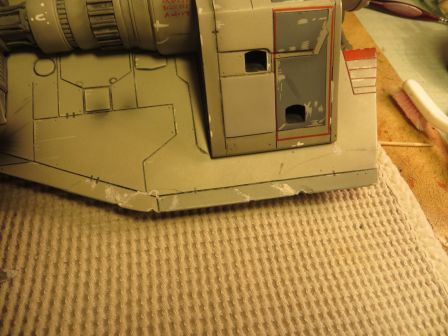

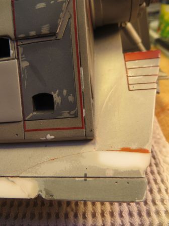

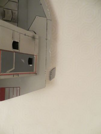

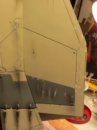

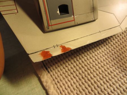

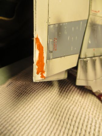

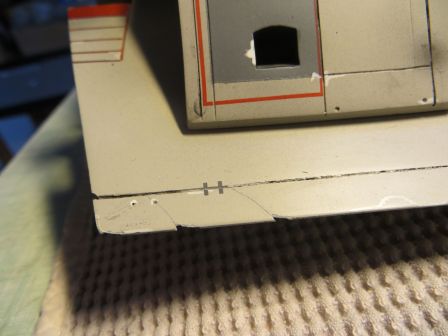

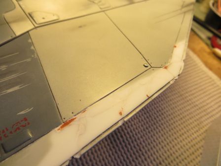

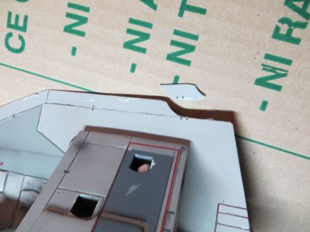

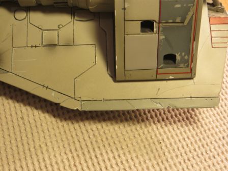

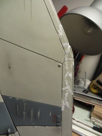

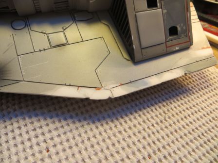

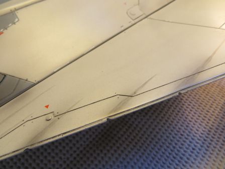

- le recollage des ailes est finalement plus délicat. Car la colle ajoutait une épaisseur petit à petit, et au bout d'un moment, il y avait des décalages et il a fallu poncer un peu les tranches des pièces.
Les mêmes mastics sont ensuite utilisés : Mastic figurine, mastic cellulosique de finition, colle bi composant.
Et tout est poncé pour revenir à une surface bien lisse
Sur les bords, plutôt que de chercher à combler les éclats, avec une solidité douteuse à cet endroit, j'ai préféré en faire de nouveaux impacts, à l'image de ceux, comme sur la photo suivante, qui étaient là d'origine.
Il est prêt pour la retouche de peinture
